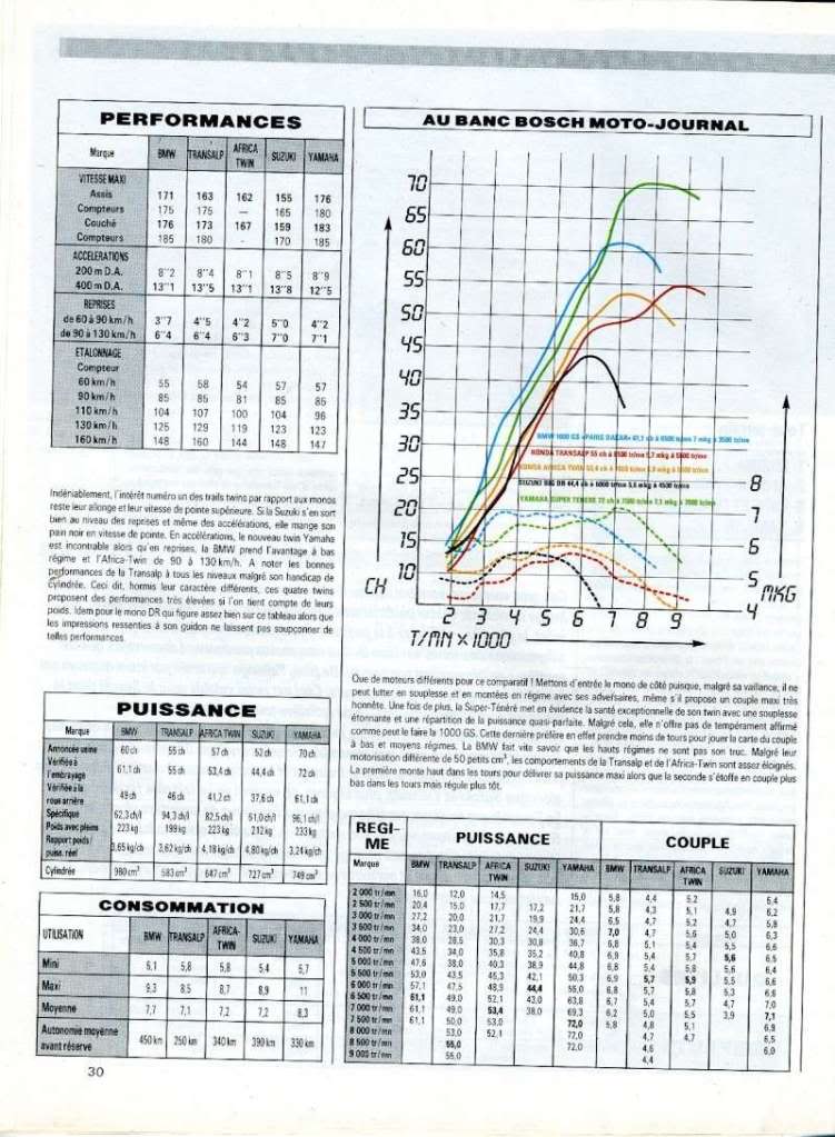

Alors cà implique quand le speedo du Honda m'indiquait 170 kmh, je roulais vraiment à 170 kmh Confused
Un compteur precis a 100 Km/h ne veut pas dire qu'il le soit a 50 ou a 150 km/h. A une certaine epoque, les revues motos francaises comme Moto Journal testaient la precision des compteurs et l'erreur de lecture n'est presque jamais une constante sur toute la plage de vitesse.

MessagePosté le: 10/04/2011 19:11:08    Sujet du message: Comparatif GPS, Honda, Impala et Triumph Répondre en citant
Possible, mais regarde le scan ci-dessous les resultats de plusieurs modeles, plusieurs marques, realises sur banc. Aucune marque de moto n'est exacte au niveau de l'affichage (seule la Honda Transalp est assez precise sur toute la gamme, avec seulement 5km/h d'erreur a 90. Toutes les autres sont toujours optimistes. Tjrs chez Honda, l'Africa Twin est dans le champs de 16 km/h a 160). Egalement, aucune constante d'erreur sur la totalite des gammes de vitesse. Une erreur constante ne tient pas trop debout a moins que ton compteur indique, par exemple, 10 km/h alors que tu es a l'arret et commence a monter des que tu bouges. En tout cas, je suis tres surpris qu'un compteur puisse donner la meme marge d'erreur sur la totalite de la gamme de vitesse. Pourquoi est-ce que le constructeur ne l'a pas dans ce cas, etalonner a la bonne vitesse pour etre precis tout le temps (un peu comme la Transalp mais dont l'erreur n'est quand meme pas constante).
Egalement, on voit bien que dans la grande majorite des cas, l'erreur peut s'exprimer en % de precision. Donc plus la vitesse augmente, plus la difference avec la vitesse reelle augmente aussi.

MessagePosté le: 10/04/2011 19:32:14    Sujet du message: Comparatif GPS, Honda, Impala et Triumph Répondre en citant
@Palica:
Je suis très conscient du tableau que tu nous présente.
J'ai pu expérimenter plein de BMW, Honda, Suzuki et Yamaha à mon job.
La grosse majorité des motos que j'ai testé depuis une trentaine d'années, ont un speedo qui indique plus que la réalité.
Dans le jargon des mécanos, on a sentie une différence moyenne d'environ +10% pour les motos japonaises.
