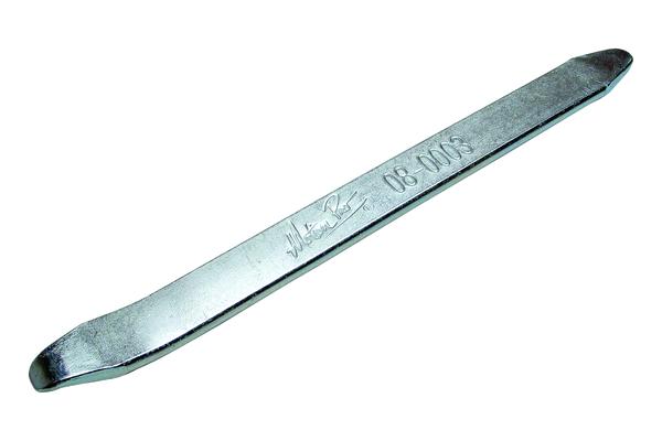

  Pour decoller les flancs des pneus tubeless, j'utilise une C-Clamp achetee chez Canadian Tire: tu la passes par dessus la jante et tu sers. Elle fait partie de mon kit voyage, en plus des plugs pour tubeless.
  Egalement, j'emmene 2 chambres a air (une pour l'avant et une pour l'arriere) au cas ou le pneu se dechire sur le flanc et ne soit pas reparable.
  Pour demonter, j'ai des demonte-pneus comme les Motion Pro montres. Ca en prend 2 minimum, idealement 3 quand il fait froid et que la gomme du pneu est rigide. J'ai jamais essaye les cuilleres.
  Pour les pneus a chambre, ne pas oublier un petit pot de talc (poudre a bebe) qui permet a la chambre de bien se placer et eviter le pincage.
  Et il y a toujours possibilite d'utiliser du Slime a titre preventif, dans les chambres a air ou dans les pneus directement (pour le tubeless). Attention, je ne sais pas si la formule est differente mais les produits vendus sont differents entre pneus a chambre et tubeless. _________________ Fred Ural Patrol '06 BMW R100GS PD '93 BMW R90S '74 BMW F650GS '10 (moto de ma blonde) A suivre... |
