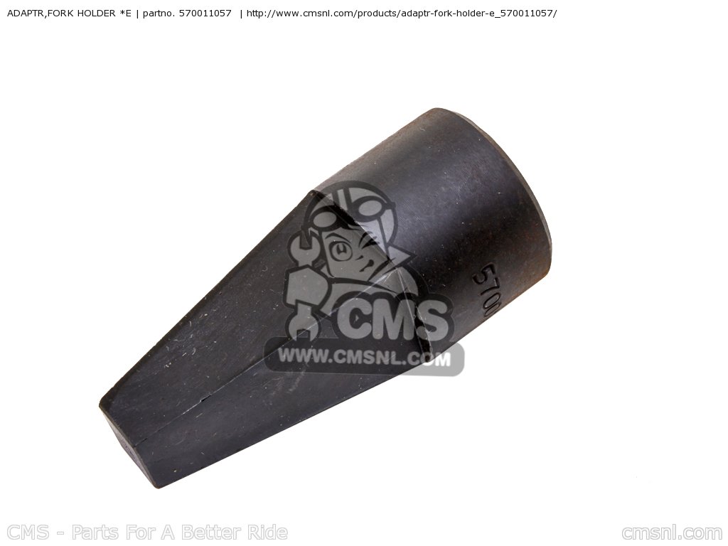

Y a t'il qq'un qui connait un truc pour démonter les fourches avant d'un KLR650 sans utiliser l'outil spécial??? (kawa 57001-1057)
cmsnl.com/img/products/adaptr-fork-holdere_big570011057-01_b0…

Si c'est pour enlever la vis qui est en dessous d'une fourche conventionnelle et que l'outils sert à empêcher l'interieur de la fourche, alors tu peux juste utiliser un "impact" pour dévisser la vis sans retenir l'intérieur.
Par "impact" je veux parler de l'outil à l'air comprimé qu'ils utilisent pour défaire les roues d'automobile.
Désolé si je n'ai pas bien compris la question.

En passant ça tres bien fonctionné avec l'impact mais j'ai quand meme placé un outils pour barrer le tube a l'interieur (au cas ou il se serait mit a tourner).
En fouillant sur le net, j'ai vu la façon que Doom parle mais ça prenait un ecrou avec une tete de 24mm et j'en ai pas trouvé. (c'est un tres bonne idée Doom merci)
Alors j'ai emprunté un tourne a gauche ( carré ) et je l'ai placé a l'interieur d'une douille 12 pans et ça donne le meme résultat que l'outil spécial de Kawa.

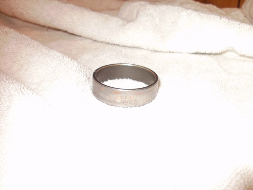

une autre question (je commence a etre gené Embarassed )
il y a une bague (dans chaque poteau) qui semble avoir un plaquage de cuivre (rosé) mais il ne reste presque plus de plaquage, dois-je les changer??
voir la photo plus bas
MessagePosté le: 28/03/2011 18:47:37    Sujet du message: fourche KLR650 Répondre en citant
Cà dépends, si tu vois plus de surface en cuivre que de surface en babbett; certain qu'il faut changer.
Sinon tu aura plus de sideplay sur tes fourches.
D'après ta photo, cà peu attendre au prochain changement de seal de fourches.
On ne voit que quelques petites lignes de cuivre.

ok je comprend maintenant, je croyait que je voyais le contraire.
Je croyait que c'était une bague d'acier recouverte de cuivre et que le cuivre était presque toute partie.
Merci
