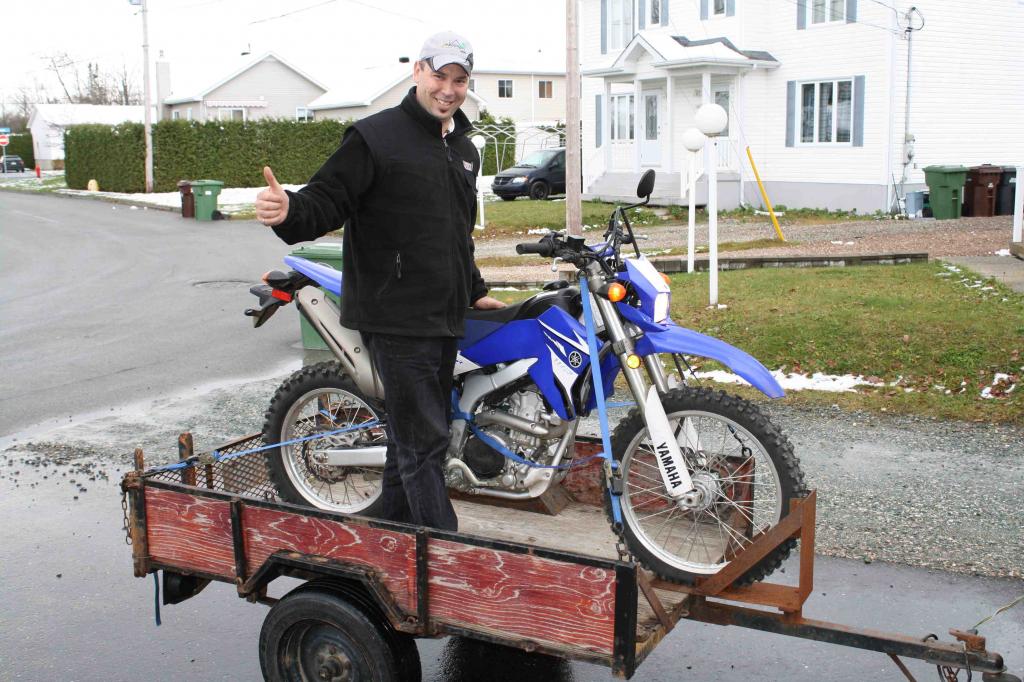

 Posté le: 02/11/2010 10:32:47    Sujet du message: Le Père Noël est passé, j'ai eu mon WR250R... |
Ben oui, fini de donner de la misère à mon F800 (et au bonhomme) pour essayer de suivre mes chums en Zézette. Moi aussi je me suis fais un cadeau (A: Moi, De: Moi)
  2008, 4900km, Protaper, Kenda flambette, $4725 incluant la taxe provinciale. Disons que le militaire qui l'avait, et qui s'en retournait en formation pour 2 mois, était vendeur pas mal, je lui fais confiance (à moins que je me fasse fourrer par une poubelle, mais ça c'est le temps qui me le dira).
  Elle a manqué un peu d'amour. L'esthétique laisse un peu à désirer (un mirroir de cassé, l'autre manquant, et un panneau de rad de scratché passablement), que je vais remettre un peu plus sur la coche, même si je ne suis pas quelqu'un qui est fort sur l'esthétique de ces véhicules... Avec ça, une petite visite chez WeReux (STAR) pour ajuster la suspension à mon poids et mes besoins.
