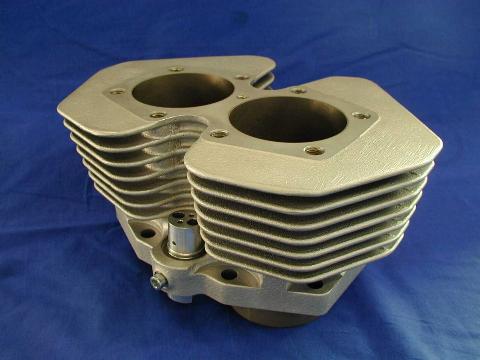

MessagePosté le: 31/10/2010 09:00:19    Sujet du message: Kit 685 pour KLR Répondre en citant
Pour le placage au Nikasil, je suis certain qu'ils sont les seul au Canada en ce moment.
Quand j'aurai le budget pour le Triumph, je sais déjà ou je vais acheter mon cylindre alu-nikasil Very Happy
triumphbonneville.com/shopsite_sc/store/html/product643.html
