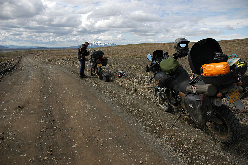

  Tout ce qu'il faut pour faire de la piste :  - pneus typés chemin, voire tous terrains - chambres à air renforcées. - 300km d'autonomie au minimum, voire plus si on fait de la piste extrême (et y a de quoi faire !) - de quoi réparer en cours de route (crevaison, câbles d'embrayage/accélérateur, électricité, humidité...), puisqu'on peut avoir à faire pas mal de kilomètres sans trouver un garage, ni personne pour dépanner. - un excellent filtre à air, et un filtre à essence, parce que la poussière se faufile partout (je viens d'ouvrir les carburateurs de la XL600LM, j'ai un dé à coudre de sable au fond des cuves !)
  des vêtements étanches, parce qu'il pleut souvent ;-)
  peu de bagages, parce la moto est difficile à diriger quand elle est lourdement chargée. Et vu le mixte sable/gravier, il vaut mieux ! En plus, c'est plus facile à relever
  Il n'y a pas de voleur en Islande. J'ai donc pris des valises souples. Pas de valises aluminium. J'ai gagné au moins 10kg sur les valises !
  Pour savoir à quoi ressemblent les pistes, une bonne adresse : http://voyageenislande.free.fr/informations/conseils_gues.htm _________________ _______________________________________________
