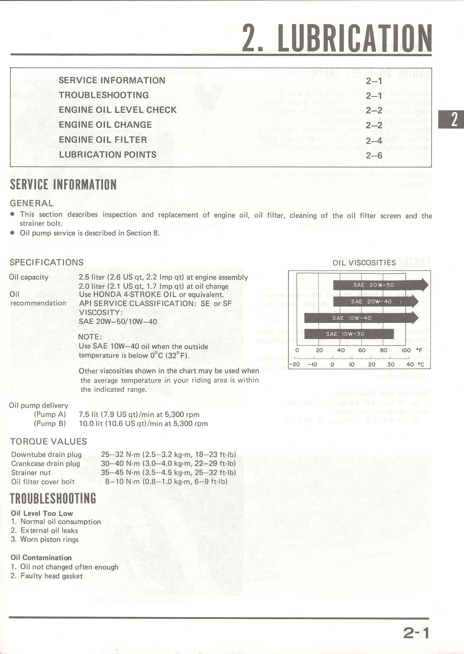

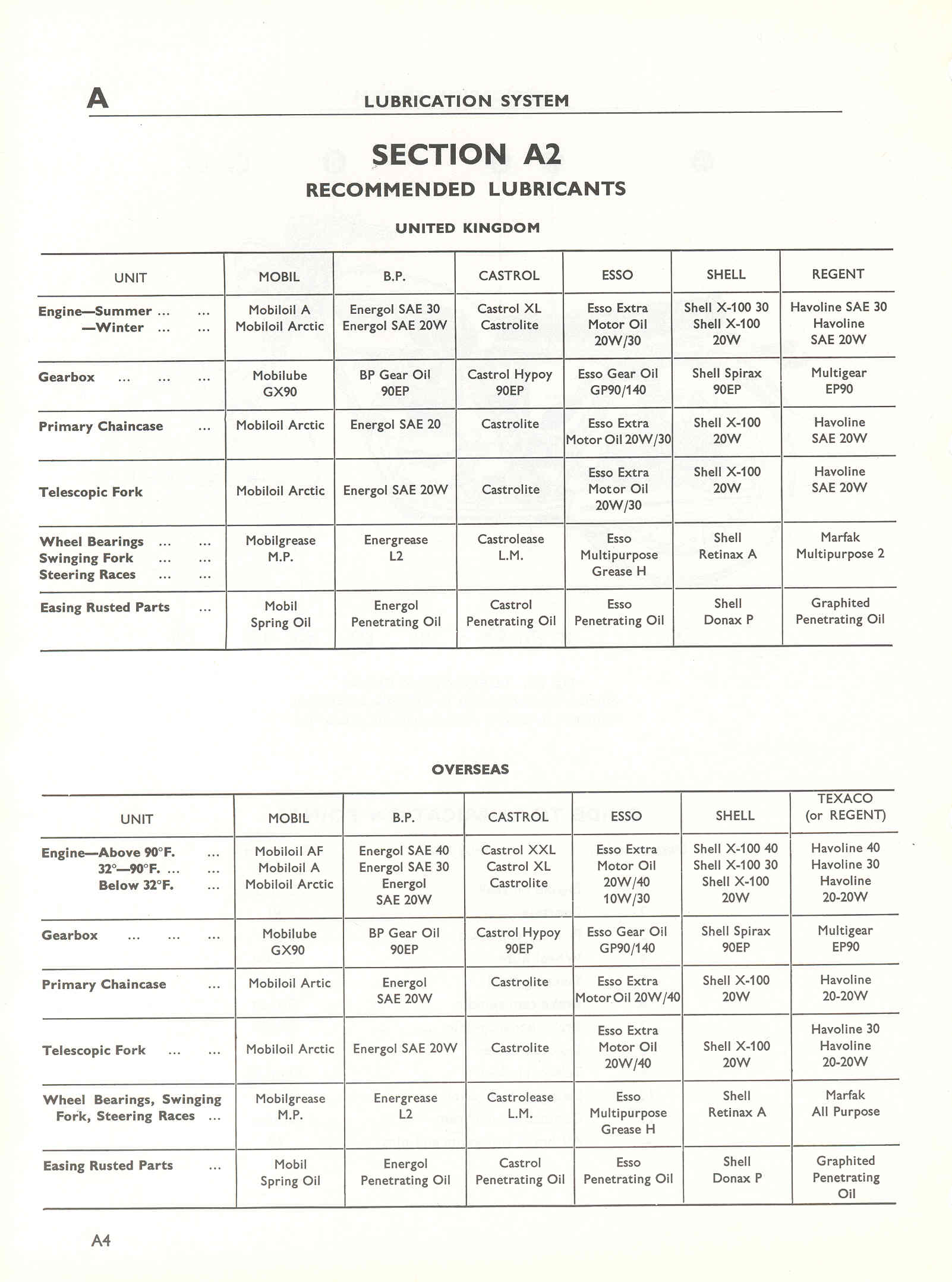

Recommandé par le manufacturier pour des moteurs refroidit à air
Honda XL600R 1986

Triumph T120R 1967
http://transgarp.dyndns.org/motorcycle/twm/A03.jpg
http://transgarp.dyndns.org/motorcycle/twm/A04.jpg

Selon les recommandations de mon manuel, l'échelle de grades d'huile part de la 10W30 (en hiver) jusqu'à la 20W50 en été lorsqu'il fait chaud.
Je valider ce que je vous dis quand je vais retourner dans le garage.
Là, je pars pour le travail... Sad
MessagePosté le: 02/06/2012 07:56:19    Sujet du message: Huiles moteurs moto Répondre en citant
Tel que mentionné aussi dans le shop manual du XL600R Wink
http://transgarp.dyndns.org/motorcycle/hwm/XL600RG/02-1.jpg
