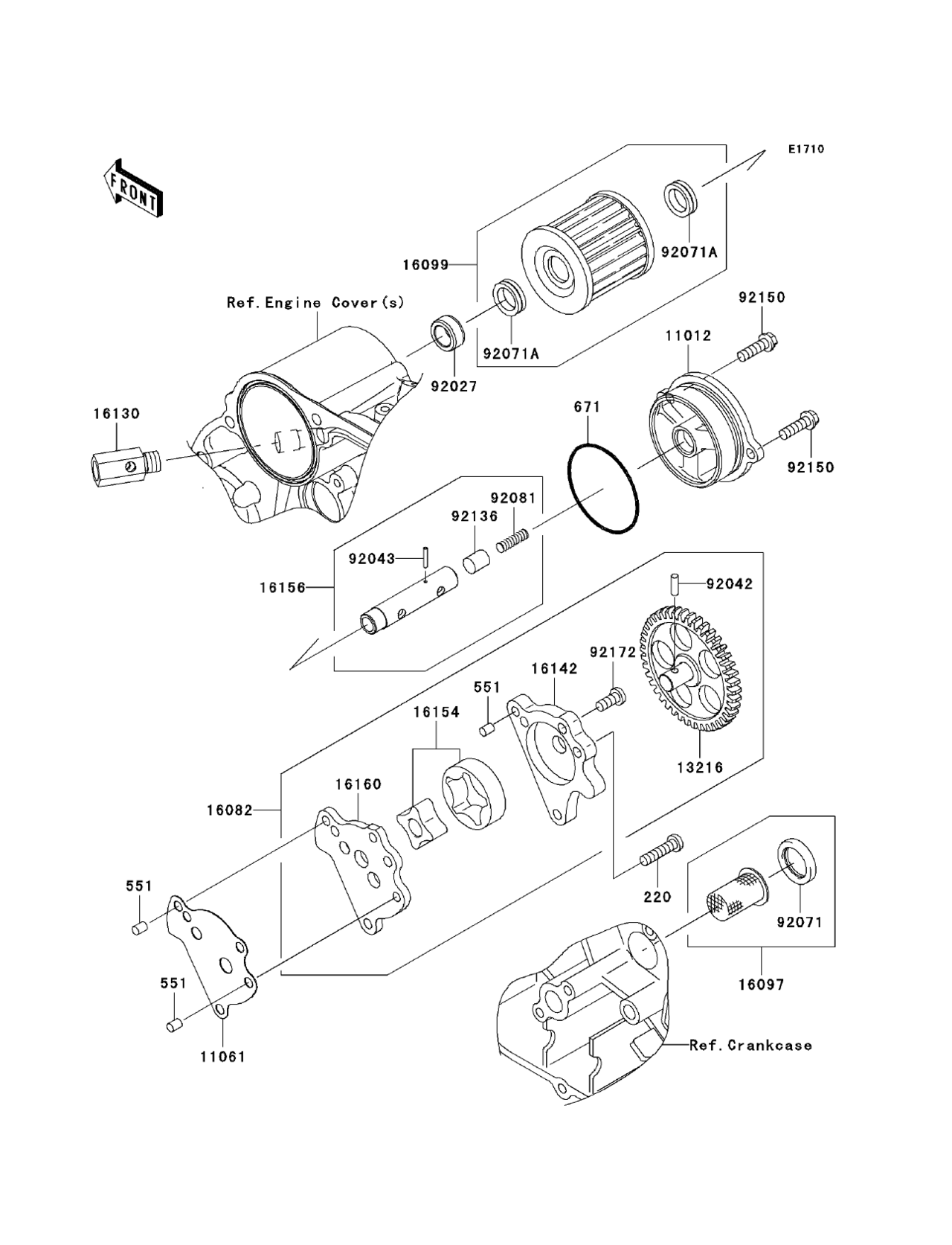

Eeeeeeeeee, me rappelle pas d'avoir vu un strainer sur un KLR650
Un filtre à huile sur le côté droit du moteur oui, mais pas un strainer
Finalement, oui il y a un strainer sur un KLR 650 Smile
La pièce 16097 sur le part list

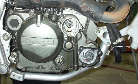

Pratiquement un job de moteur d'atteindre le strainer.
Cà prends le gasket du case, le gasket de pompe à eau, 2 seal de pompe à eau et un O-Ring

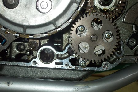

C'est dret dans le boutt du doohickey, alors profitez en pour vérifier des trucs Wink
Le trou rond un peu en bas à gauche du centre de la deuxième photo photo.

Vous mettez ca plus compliqué que ca l'est véritablement...
Il faut déposer la pompe a eau, et retirer le couvercle d'embrayage. Tant qu'a ouvrir de ce coté, une vérification de disques d'embrayage s'impose (ca ne s'use presque jamais, a moins d'en avoir abuser mortellement. ) Pour ceux qui modifie leurs moteur,il peut arriver que la tension des ressorts ne soient pas assez grande pour empecher le glissement, un kit de spring HD est de mise. C'est nécessaire avec le 705... Pas dispendieux, ce sont le meme ressorts que ceux du ZX1100 multiplié par 5...Les joints de la pompe a eau, plus le joint de céramique flottant (tant qu'a faire...)plus un joint d'étanchéité du couvercle d'embrayage (ou un peu de Loctite 518 si le joint est récent et encore bon...) et le tour est joué.
