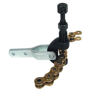

Où on peut acheter ça et qu'il soit en stock. J'ai chercher sur le site de canadian tire et j'ai pas trouvé.

MessagePosté le: 24/06/2011 11:53:07    Sujet du message: briseur de chaine Répondre en citant
Je me renseignerais du coté de ton concesionnaire moto local qui lui va probablement appeller chez Motovan ou peut-etre chez ADM. http://www.motovan.com/index_fr.html
http://www.admsport.com/
Quand a savoir si ils en ont en stock faudrait téléphoner.
J'ai vérifié sur Ebay et y'en a plein aussi.
Si c'est pas pour mettre dans ta trousse d'outils de ta moto tu peux te servir d'un grinder pour dériver une maille,j'utilise cette méthode c'est tres facile.

J'ai acheté le 2 eme model
http://www.aviciouscycle.ca/
C'est canadien alors pas de surprise de douane

J'ai acheté une chaine did x-ring de 116 mailles avec maille pétante, il me fallait 112 mailles, mais il parait que ça ne se fait pas selon moto inter. Et puis, je dû couper ma chaine stock de mon DRZ qui est sans maille pétante. Je l'ai fait au grinder mais ça me prit 1h à faire sortir la pine avec un marteau et clou (j'ai pas de punch) Embarassed . C'est pour ça que je veux un outil qui va me sauvé du temps, mais une chaîne neuve ça doit bien s'enlever le pine. Mardi, je part faire une ride de 3 jours c'est pour ça que je veux l'avoir maintenant.

MessagePosté le: 24/06/2011 14:48:45    Sujet du message: briseur de chaine Répondre en citant
A shop j'ai le démonte maille, mais pas à la maison.
Dans les deux cas quand il y a une maille rivée, j'enlève la tête des deux pin de chaine avec un Dremel pour faciliter la tâche de sortir la maille.
A shop je sors la maille avec le démonte-maille.
A la maison je pousse les deux pin avec un punch frappé par un marteau.
Quelque soit le type de chaine; maille-patente ou maille rivée.
J'utilise une keywrench fermée de 7mm pour mettre en place la maille à travers les deux pin avec une vise grip.
Pourquoi faire compliqué quand on peu faire simple Confused

Si tu veux le mien j'ai pas de probleme a te le passer.

J'ai le brise-chaine.
Mais il me semble qu'avec un punch ça va tres bien.

Je n'ai pas trouvé de briseur de chaine en stock, et j'ai vérifié dans 2 magasins que chain-saw m'a dit, ils sont fermés le samedi.
Heureusement, SpongeBob m'a prêté le sien et comme il m'a dit, j'ai grinder les 2 pins de la maille que je voulais enlevé et j'ai utilisé l'outil. Ça l'a très bien marché.
Merci SpongeBob Smile
J'ai eu trop de misère à mettre pétante à clip. j'ai essayé la manière à Transgarp et à Spongebob, rien à faire. Je me suis tanné pi j'ai mis la maille rivé.

C'est tu nécessaire de rivé la maille ? j'ai fait du mieux que j'ai pu avec les outils que j'ai, mais je trouve que les deux pins ne sont pas vraiment écrasés.
Sur cette vidéo le gars utilise une presse, je vais essayé ça Hook (voir la fin)
